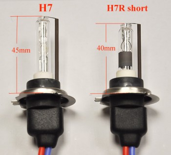

I još jedno pitanjce,žarulje H7R,kakva je razlika u odnosu na H7 obične ksenon? Imam povoljno za nabavit ali neznam dal ću se zeznut oko tog dali pašu na ove balaste koje imam ili ne.... Unatoč pajkanima,odlučio se za stavit ksenon nazad.
:ar:

« Odgovori #376 u: 12-03-2015, 23:46:49 »
Pa mislim da je razlika samo u duljini same sijalice, H7R je nekoliko milimetara kraća, ostalo bi sve trebalo biti isto.
Samo gledaj koliko su ti W balasti, toliko W ti trebaju i sijalice, imaš 35 i 55W verzije.
EDIT:
Eto, našao, H7R je 5mm kraća od standardne H7
« Zadnja izmjena: 12-03-2015, 23:48:17 od maXonja »

« Odgovori #377 u: 12-03-2015, 23:52:17 »
Tim bolje da je kraća,lakše s njom u leću,ovak imam osjećaj da dotakne skroz staklo leće. Imam 35w balaste,mada sam htio 55w ali na ovo sam naletio pa sam te i kupio prvi put....

H7R je sijalica za farove koji nemaju lecu/projektor i zato imaju ovaj kao lim omotan oko sijalice. Sve te sijalice sa oznakom R, tipa D2R su namjenjene za sjenilo bez projektora, tako da ti uzmi opet H7  :ok:
i da, na balaste pasu, tj. na balast od 35W pasu sve sijalice 35W, samo bi dobro bilo paziti da li su setovi AC ili DC
