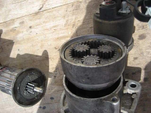

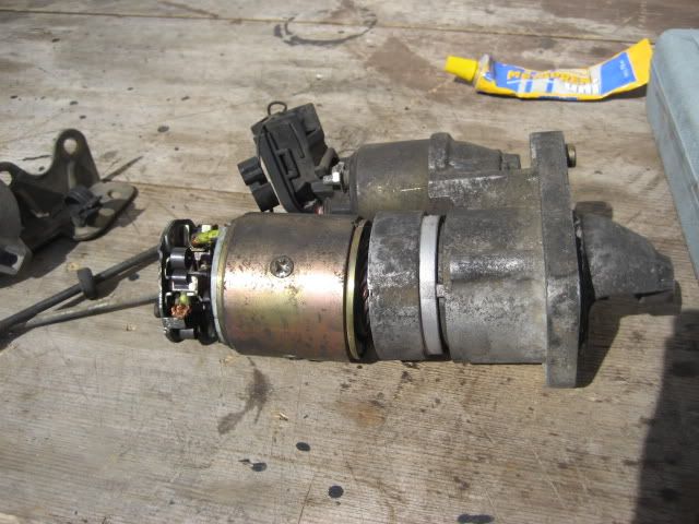

Kod novijih analsera, konstrukcija je ista osim razlike u dijelu između bendiksa i rotora-dodan je zupčasti   prijenos tj reduktor čime se dobija veća "snaga" anlasera.
Budem i to poslikao kad ulovim vremena na primjeru Mareinog anlasera sa 1.8 motora

« Odgovori #6 u: 04-04-2010, 19:26:58 »
Kod novijih anlasera, konkretno ovo je iz Maree 1.8, imamo još jedan segment na tijelu samog anlasera u kojem je reduktor, osovina rotora zavržava zupčanikom koji ulazi u reduktor. U ovom dijelu nema nekog posebnog održavanja ako su zupčanici i zupčasti vijenac neoštećeni, eventualno očistiti staru mast pomiješanui sa prašinom i staviti novu svježu mast
