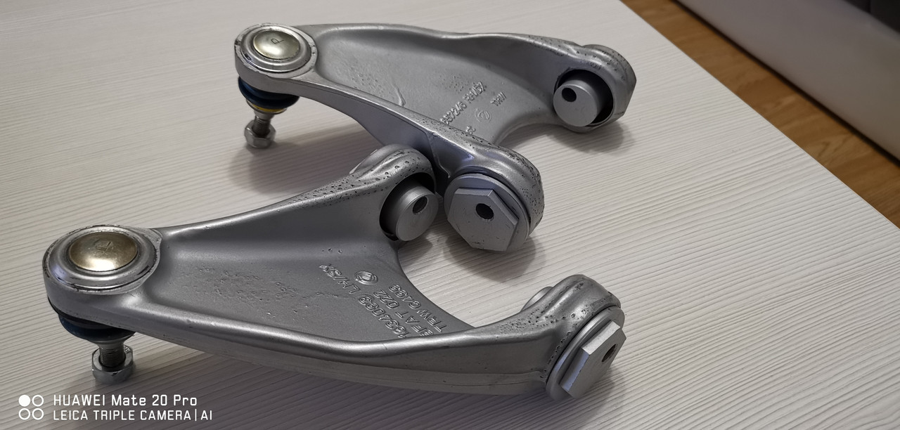

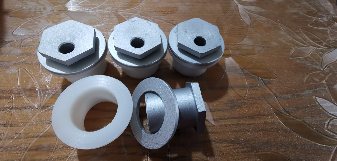

Da dam mali doprinos iz iskustva. Spuštanjem vozila, točkovi u gornjoj zoni idu u rub, i to je fakt.
Ja sam to rešio instaliranjem ekcentričnih silenta na gornjim viljuškama, postaviću slike kad završim ceo projekat, i kad se odradi optika ( a to će da potraje neko vrijeme)
Što se tice zadnje strane, odrađeni su ekcentri na nosačima amortizera, i to bi prema proračunima u odnosu na rupu trebalo da vrati točak u gornjoj zoni oko 6 mm, a u donjoj 5 mm. Naravno, sve će to zavisiti kako se poklope prednji i zadnji kraj,i kako pokaže optika.
Novi silenti na gornjim viljuškama su homemade, pravio ih je jugiša iz Subotice- Srbija. Pored toga što sa njima može da se šteluje nagib, dobija se na upravljivosti vozila, a 156 je ionako jako precizna na volanu. Kruće je, nema karakterističnog škriputanja ( podmazano grafitnom mašću ). Opušteno mogu da kažem posle mesec dana vožnje da je veći upgrade od Eibach opruga. Umesto gume, radi se plastika. Evo slike:
I pozadi na držačima amorta:
Sve to skupa ZA SAD izgleda ovako:
Do kraja će najverovatnije uz Bilstein B8 da idu Novitec bijele opruge -4 cm. To bi trebalo malo da podigne prednji kraj, a zadnji da spusti još 1,5-2 cm... Uz podešavanje nagiba i dobru optiku, bio bi auto za svaki dan, a po potrebi i za stazu.
Sve najbolje.
« Zadnja izmjena: 07-06-2019, 09:52:15 od COYG »

...davno je bilo riječi o tim ekscentričnim rupama na selenima gornje vilice (nešto drugačija izvedba nego ovi na gornjim slikama)...
...i davno je bilo postavljeno pitanje na koje nitko nije dao odgovor: što spriječava te selene da se ne zakrenu u neki neprirodan položaj, nakon što se namjesti nagib kotača?... :hat:
Offline COYG
  • Postova: 14
    • Novi Pazar
Odg: Podešavanje nagiba kotača / trapa / (špur)
« Odgovori #397 u: 07-06-2019, 17:25:03 »
Sprečava ga trenje koje nastaje usled zatezne sile koju proizvodi onaj dugačak šraf koji ide kroz silent blokove. Kako se našteluje prije zatezanja, tu i ostaje.
Zaboravljamo da ovakve sisteme koriste na trkačkim vozilima. Kad bi se nagib pomerao u svakoj krivini, ne bi baš bilo dobro.
Evo posle odrađene optike, lično ću da obeležim tačku štelovanja. Pa ću da slikam posle mesec dana. Nema teorije da se desi to o čemu govoriš.
« Zadnja izmjena: 07-06-2019, 17:32:19 od COYG »

Svaka čast, kolega. Ako je moguće stavite slike u kojem položaju stoje seleni, tako da se vidi kako ih montirati i takodje kako i šta reći na optici majstoru da uradi trap s obzirom da nije isto štelovanje tvorničkog ili spuštenog ovjesa na Eibach oprugama. Hvala.
« Odgovori #399 u: 08-06-2019, 01:43:28 »
Da,razmatrali smo mi i tu opciju takvih selena več jedno duže vrijeme,al nikak se sastat s vremenom za probu. . .
Ljepo zgleda,svaka čast,al samo ču kratku opasku stavit na plastiku. . .
Kolko je dobra,pitanje je šta se dešava s kuglom,pošto ona preuzima u ovom slučaju puno veču silu grabe na cesti!!!
A sičušna je u aluminiskom kučištu. . . .
Dolazi u pitanje konfor svakog dana,a i zaboravljamo da su trkači auti složeni za drugu namjenu. . .čvrsto,tvrdo,precizno na volanu,jako opterečeno i najvažnije kratkog vijeka. . .
Nek zdura trku i ajmo novo. . .
Nekažem da nije dobro,al treba napravit testiranja pod full opterečenjem i pratit rasplet situacije. . .  :tooth

Prešao sam oko 2000 km sa silentima. Mene je od početka više brinulo koliko će da izdrži plastika, a ne kugla. Kugle su remontovane prije ugradnje, držaće to. Plus je jeftinije za zamenu, plastike 10e i remonti kugli 10e. 20 eura i ponovo gas patos za obe gornje viljuške.
Komfor tu i tamo, narušeno malo, ništa značajno. Nije još sklopljen ceo setup, čekaju se druge opruge i konačno da legnu B8. Fabrički amorti ne mogu da drže nijedne sportske opruge, pa ni Eibach Prokit. Drugačiji je hod amorta, i tu nema priče.

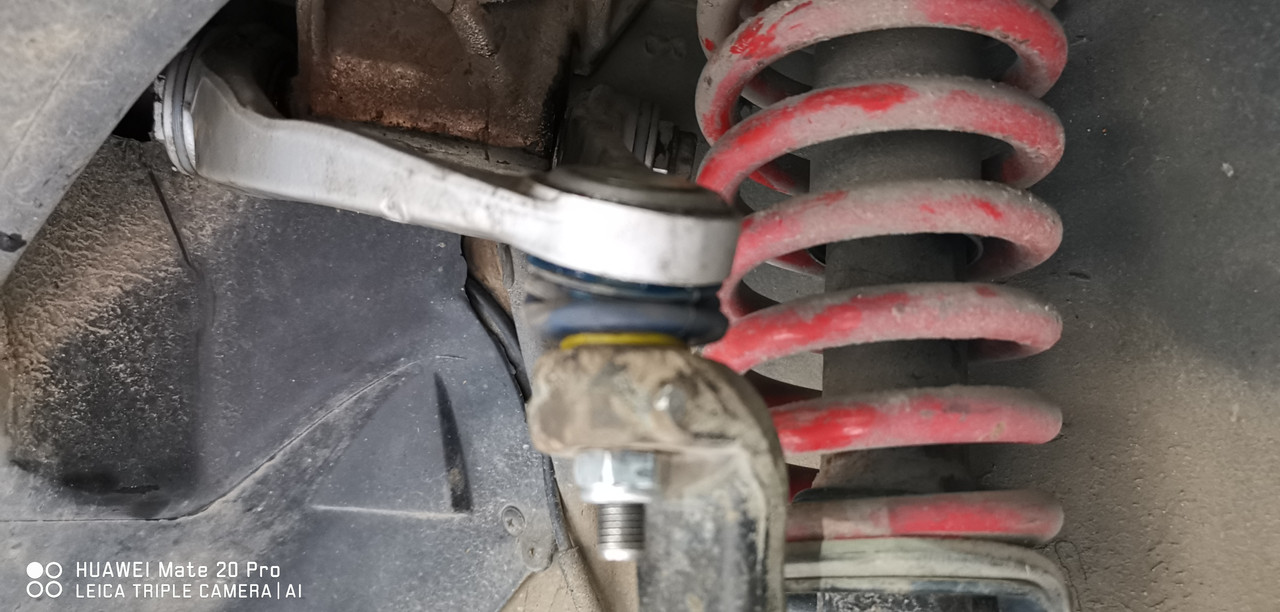

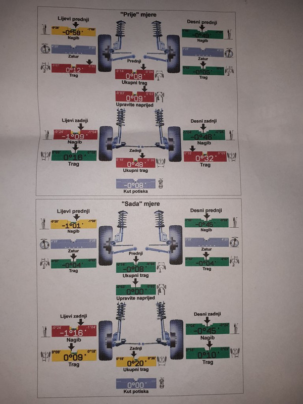

Evo moj prikaz špura sa Strongflex selenima na prednjim donjim i gornjim vilicama.
