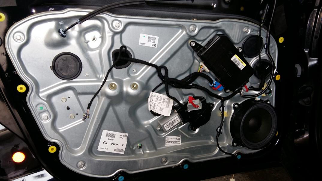

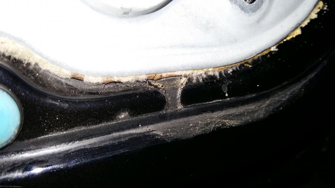

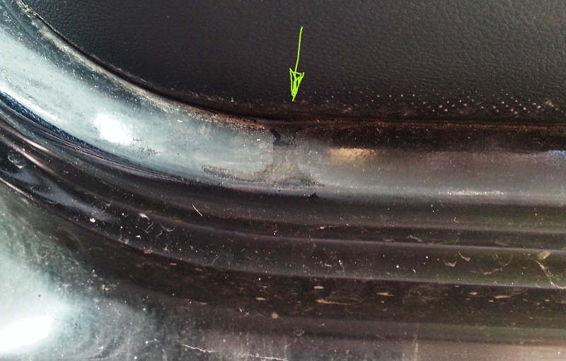

Ima već jedna tema o vodi u 159-tkama:
http://alfisti.hr/forum/index.php?topic=55401.0
Pa sam i po stranim forumima potražio što oni kažu za 159.
Ako voda prodire iz vrata:
-prvo provjeriti odvode (nalaze se iza gume na dnu vrata i znaju biti blokirani od "blata")
-drugo provjeriti brtvu na zaštitnom limu (ili je lim već bio skidan a nije stavljena nova brtva, ili je brtva istrunula)
Ako voda prodire ispod instrument table kod suvozača:
-provjeriti odvod ispod brisača (pročačkati ga do dna fleksibilnom sondom)
Ako voda prodire i iza prednjih sjedala
-provjeriti brtvljenje između elemenata šasije kod šarke za prednju haubu, i provjeriti rupe za odvod na podu (navodno originalna izolacija ispuca i voda ulazi između duplih limova šasije)
*na slici je prikazano nakon popravka
