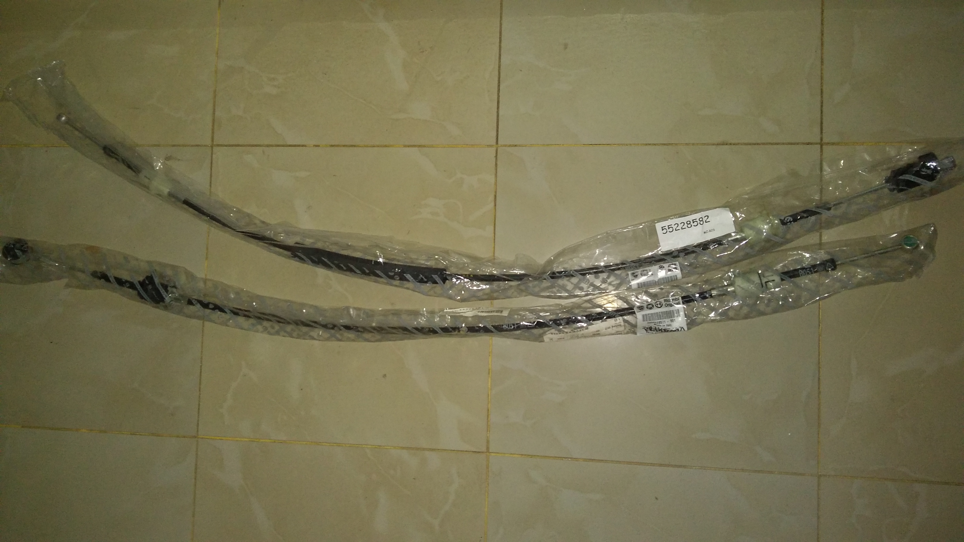

Prošle zime se srzavao mjenjač dok su bili minusi, znao sam da negdje je voda ušla u sajle, pa sam ih morao promjeniti, nekih 1400kuna obje originalne FIat

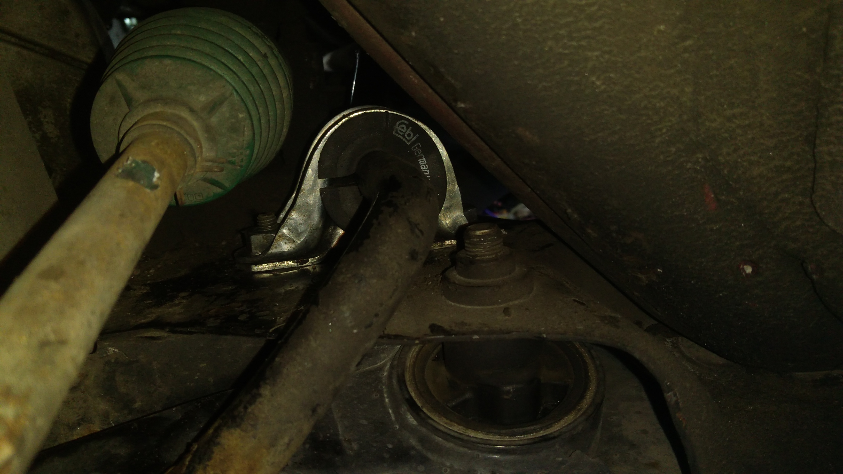

Pošto ne postoje original, jer nema opcije njihove zamjene osim u kompletu sa štangom, problem je riješen na način da su original nosači razdvojeni (nisam štangu skidao jer treba most skidati) gornji i donji dio, i stavljene su gumice od Mercedesa W203 za stražnju balans štangu, marka Febi, 16mm unutarnji promjer.
Nabavio sam rezernu štangu s nosačima koje sam razbušio, jer ovi koji su gore se moraju razbiti na mjestu

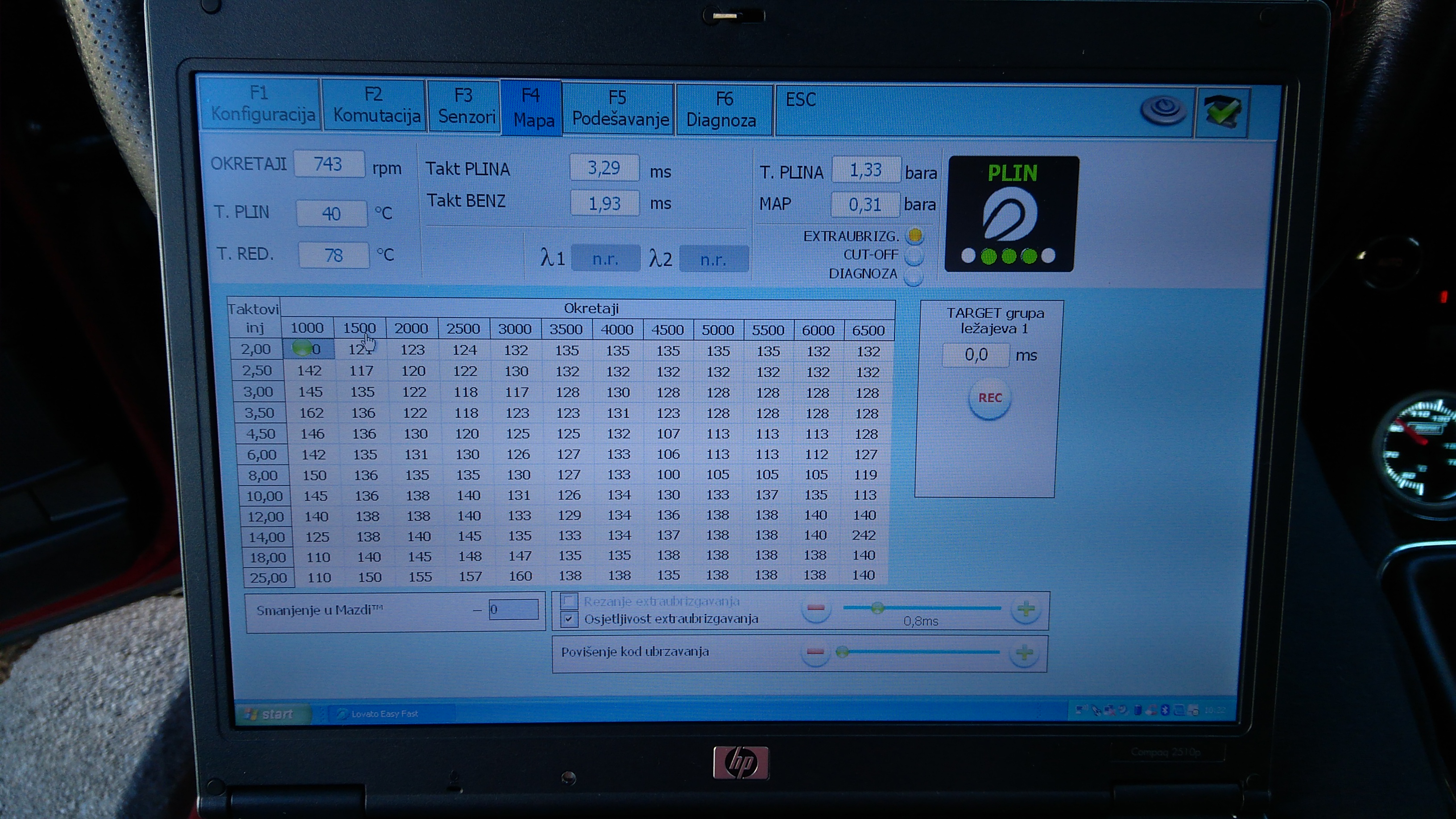

Malo sam se igrao s plinskom mapom, sada radi perfektno

Koji plin je gore
Online Mike20
  • Postova: 3341
  • Fiat Bravo t-jet
Odg: Fiat Bravo T-jet Maranello Rosso
« Odgovori #247 u: Jučer u 13:08:52 »
Fala
Lovato Easy Fast.
Imam doma skoro novu komplet instalaciju Lovato Smart (ECU, JP dizne, kablovi), pa sa razmišljao promijeniti, kada mi bude jaaaako dosadno ccccc.......

Fala
Lovato Easy Fast.
Zašto bi mjenjao???? Ako ti ova radi ok?
Iz dosade  :smijeh
Ipak je noviji (2016) i ima dodatnih opcija.
