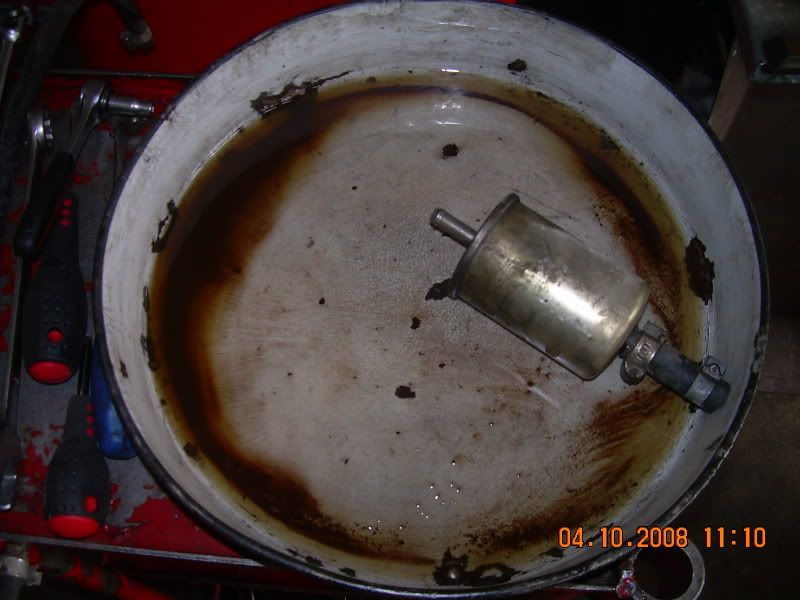

ovak dečki prekjučer se vozim kod velesajma, sve normalno...sam odjednom trentara počela gutat gas tj.ne primat gas i i čudno i loše radit,naglo počeli padat obrtaji,počeo se gasit,gušit...slično koda nema benzina a bilo ga je više od pol rezervoara...kažu ovi iz HAKA PUMPA GORIVA....a zadnjih par dana trebalo mi je više gasa neg inače za vožnju kretanje i sve,slabije je išo...ak neko zna kaj bi moglo bit nek kaže,ja sumnjam i na fergazere...
Offline Fabrizio Giovanardi
  • Trade Count: (-1)
  • Postova: 2348
  • Karma: 401
  • Brera Giulia 4.4 jtdm 16V Q4 4032.g.
Odg: Alfa 33
« Odgovori #2720 u: 15-11-2008, 21:04:10 »
Može jedno iskustvo?
Jedina dva puta da me Alfa (to je još bila ona stara 33 serie 1, isto na frgiće) ostavila na cesti bilo je upravo tako. Gušila se, gubio gas, gasio se auto... Da preskočim sad cijelu priču i odem odmah na razrješenje problema - hrđa u rezervaru! Ali par kila hrđavog ''pijeska''!!! Uopće mi nije jasno kako je radila do tada. Uglavnom, rezervar dolje, čišćenje, promjena protočnog filtera i sedi-vozi!!!
Ne kažem da je to sada sigurno slučaj i kod tebe, stari, ali provjeri i tu mogućnost!
Moguce da je to, samo mi nije jasno kako da je povuko to smece kad je bio skoro pun rezervoar. To bi se prije dogodilo da je prazan pa vuce sa dna. Ne znam...  :)
