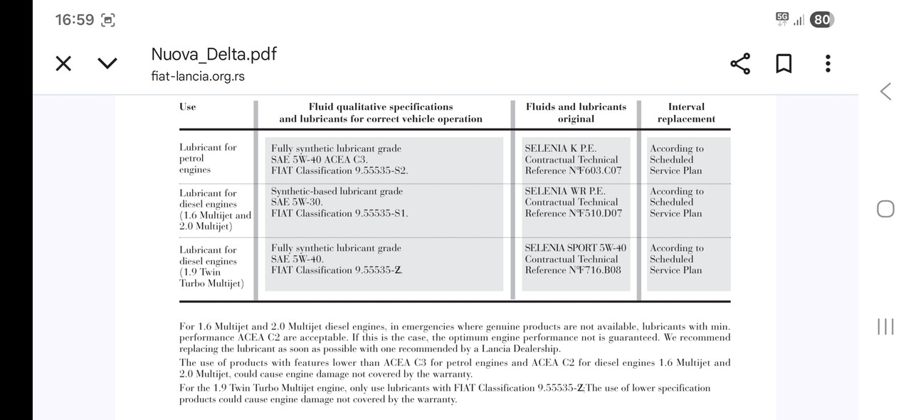

evo za 1.9 twin turbo jtdm preporuka ulja
po knjižici ide selenia sport 5w40 9.55535-Z, toga ulja nema nigdje za uzeti kod nas, zamjena koja bi bila dobra

Total 9000 ili Shell Helix ultra
Prakticki iste specifikacije 5w40 A3/B4, SN, sva 3 ulja
Ja recimo vec dugo koristim Total u raznim autima, novijim i starijim, jacim i slabijim, ovisno koje mi specifikacije trebaju, i nemam nikakve zamjerke  :ok:
Ovako kaže knjiga, ovu spec rijetko koje  ulje ima, talijani mi preporuku daju čak 5w50 neka ulja koja kod nas nema ni za kupiti

Brzom pretragom, to se čini kao neka specifikacija za DPF, to u nekom obliku danas imaju sva moderna ulja.
Taj manual je napisan prije 15g. Da je sad 2010, i da si uzeo novu Deltu sa 0km, rekao bi ti koristi to ulje. Sad, nakon 15g i pitajboga šta je lijevano u taj auto, bit će dobro kojegod 5w40 sa gornjim  A3/B4, SN standardima.
Osobno, ne bi se pretjerano s tim zamarao niti bacao novce na neku Seleniu, uzeo bi praktički bilokoje brandirano 5w40 ulje i deri  :Rock:
« Zadnja izmjena: 16-11-2025, 19:11:04 od M.P. »

« Odgovori #519 u: 16-11-2025, 19:11:53 »
Ma ne budem seleniu stavio sigurno, sadq je unutra selenia 5w30 , idem na 5w40 samo gledam opcije koje da stavim, talijani preporucuju 5w50 Bardahl xtr, ali to mislim da je malo pretjerano
