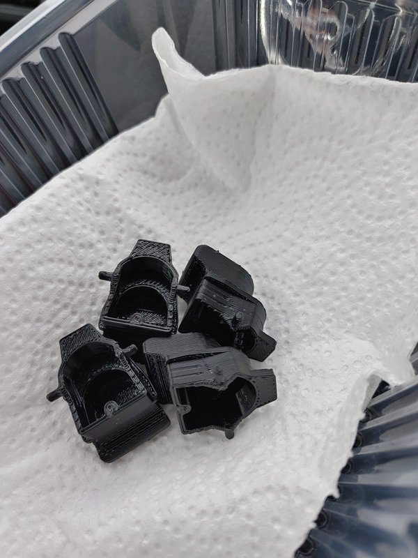

Ali kada ga 3D printaš onda nemaš simbol na njemu i ne svijetli u mraku..
Inače odlična ideja.
Istina... ali postoji prozirni filament za printanje, simbol se odradi u photoshopu i zalijepi da ostane proziran na tom mjestu dok se ostatak oboja, jbga samo treba naći nekoga tko zna što radi sa 3d printom.

Jesi probao preko njuškala https://www.njuskalo.hr/ostale-usluge/3d-printanje-oglas-16716483
jesam i nisam dobio nikakav odgovor.
nakraju sam stupio u kontakt s jednom firmom u svetoj nedjelji ( NIJE RIMAC :D)
izradili su mi 4 prekidaca po cijeni par cokoladica( doslovno)
inace ne izraduju takve male stvari jer im se ne isplati
tipke cu rijesiti u subotu, a do tada saljem losu sliku kako tipkice izgledaju sa 3D printom
